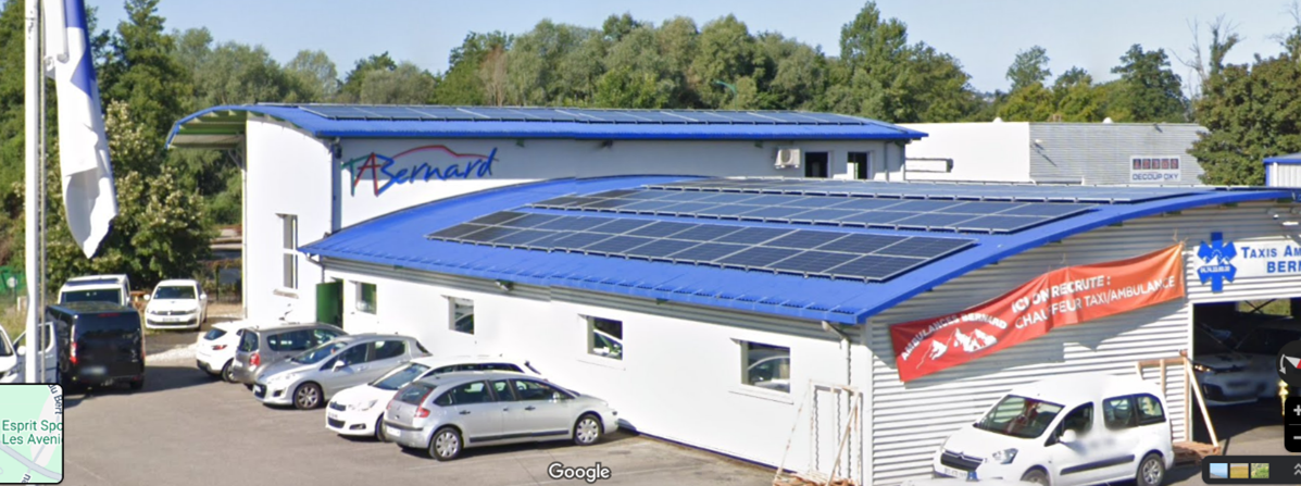

Nous avons identifié plusieurs toitures courbes métalliques pouvant être intéressantes (gymnases), mais nous ne savons pas si l'installation de PV sur ce type de toiture pose problème : certification du matériel, impact sur la performance des onduleurs en fonction de l'inclinaison différente de chaque rangée de panneaux, ...
Nous avons trouvé une installation sur notre territoire, mais n'avons pas encore contacté le propriétaire :
Toiture courbe avec PV Les Avenières
