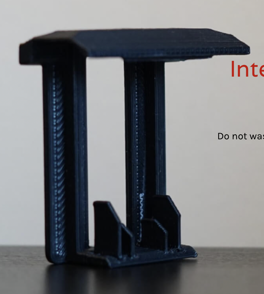

Il s'agissait du drain Solarud : https://www.solarud.eu/product/50-units-solarud-water-drainer/ .

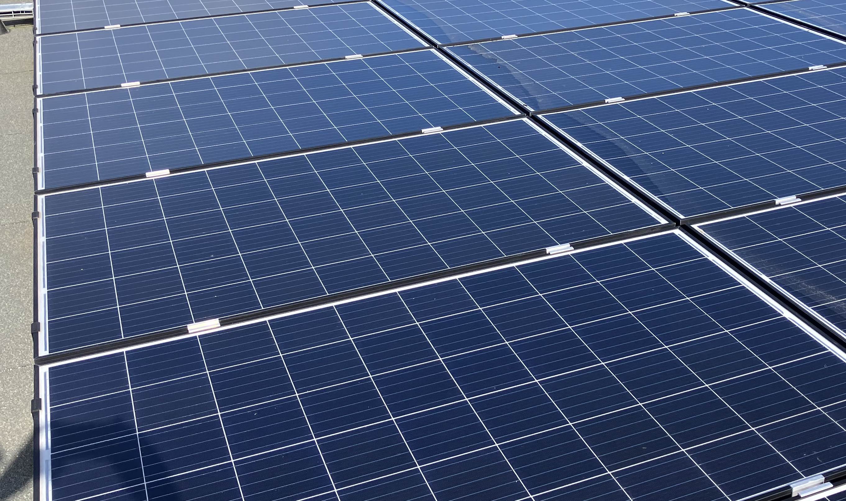

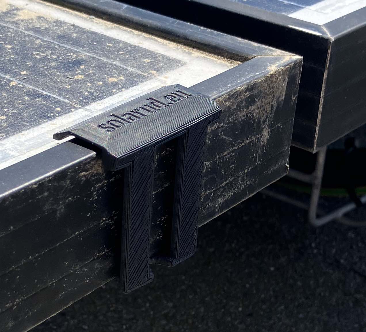

Pose : Nous les avons posés le 23 juillet. Durée : quelques secondes par drain pour les panneaux périphériques. Il y a 19 drains sur 10 panneaux adjacents sur la 1ere photo jointe. Suivant l'épaisseur du cadre (30, 35 et 40 mm), il peut être nécessaire de casser de petits picots (voir pj)
Petit conseil : surtout ne pas forcer, et ne pas se tromper de sens pour placer le drain, sinon la partie basse casse net au passage du cadre et le drain est perdu. Pour les rangées de panneaux adjacents, il faudra probablement dé-serrer les modules, les glisser d'un cm puis les replacer une fois le drain en place. Et bien sûr éviter de marcher sur les panneaux.

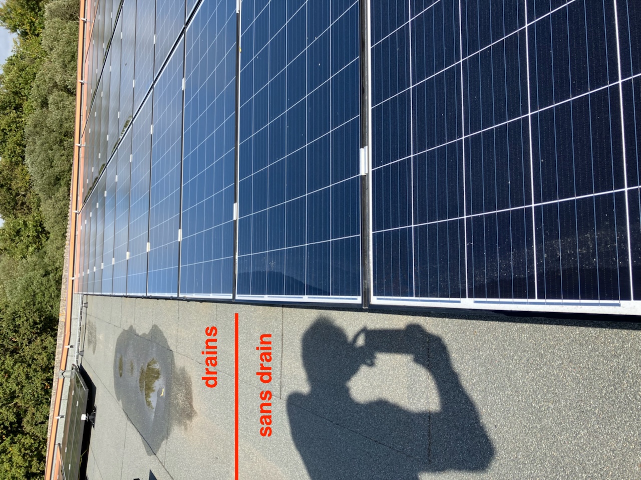

Je suis remonté sur le toit le 15 octobre, les photos jointes témoignent d'un effet me semble-t-il assez net.
- Tout d'abord, l'eau ne stagne plus après une averse, elle s'écoule vite.
- Ensuite, il semble qu'elle emporte avec elle les salissures avant que celles-ci ne sèchent.
