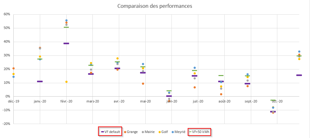

Nous suivons les performances relatives de nos différentes centrales depuis un an, et nous constatons que l'une d'elle est systématiquement moins sur-performante* que les autres. C'est globalement vrai sur toute l'année, mais extrême en hiver. Voir VF sur le graphique ci-dessous (traits violets).
Performance = (kWh constaté - kWh simulé PVGIS) / simulé PVGIS.
Cette toiture a une faible inclinaison (17°) et est très orienté Est (-63° par rapport au sud). Les autres toitures ont des paramètres un peu meilleur mais il ne semble pas y avoir de corrélation entre ces paramètres et la performance relative.
Nous n'avons pas identifié de phénomène qui puisse expliquer ce qu'on observe. Par exemple, pas de masque au Sud-Est qui retarderait l'insolation en hiver...
Finalement, nous nous sommes rendus compte qu'en rajoutant systématiquement 50 kWh par mois à notre installation VF, sa performance (trait vert) venait parfaitement s'insérer dans le le peloton.
On se dit donc qu'il y a peut-être un phénomène physique/matériel qui vient ponctionner 50 kWh par mois systématiquement, soit environ 1,5 kWh par jour. Nous savons cependant que les 2 strings produisent strictement identiquement. Donc s'il y a un problème en amont il est généralisé, ou alors il est sur l'onduleur (SMA STP 8000TL) ou en aval de celui ci (voire c'est le boîtier RBeeSolar lui-même qui consomme à fond). On a le même matériel installé sur l'ensemble de nos centrales, toute de même puissance.

La méthode d'un échantillonnage régulier des seules productions donne une indication. Apparemment, le déficit de production ont uniquement été constaté les mois d'hiver, de novembre à février (décembre n'apparaît as sur le graphe)
