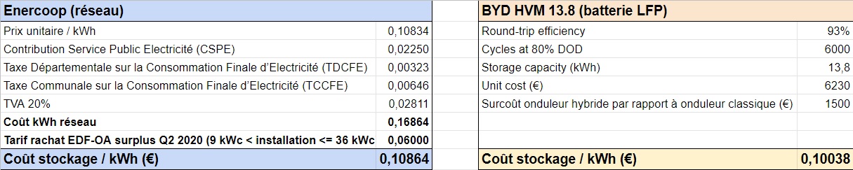

D.2 Charger une batterie stationnaire - cela se fait beaucoup dans le résidentiel et se développe maintenant ailleurs. J'ai récemment calculé que le point de bascule économique était déjà atteint pour les centrales de plus de 9 kWc ! C'est-à-dire que le coût de stockage "physique" du kWh localement dans une batterie est à parité avec le coût de stockage "virtuel" dans le réseau, cf. ci-dessous
Coût stockage réseau vs batterie LFP
J'ai passé pas mal de temps à réfléchir à toutes ces questions, et j'apprécierais beaucoup vos retours et/ou critiques si vous avez eu le courage de me lire jusqu'au bout, merci par avance !

Tableau 1 : il est donné un comparatif avec 1 kWh du réseau pour 1 kWh vendu au réseau (tarif de vente). En autoconsommation on a plutot 10-20 % d'autoconsommé directement pour 80% injectés, mais ça dépend de chaque site et de la taille de l'installation.

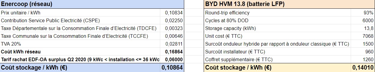

Pour mon calcul, il est vrai que j'ai fait l'hypothèse d'une autonomie maximale, c'est-à-dire d'une autoconsommation sans revente (ou avec revente a minima)... En prenant pour base le "kWh stocké", je ne considère que la consommation du bâtiment (ou des bâtiments dans un cas d'autoconsommation collective / mini grid) et pas l'ensemble des kWh produits et revendus dans le cas où la production totale de la centrale excède largement la consommation annuelle du bâtiment.
Dans tous les cas, il faut comme tu le soulignes adapter le calcul à la réalité du projet considéré.
Tableau 2 : A mon sens tous les coûts ne sont pas pris en compte. J'ai comme prix installateur un placard BYD Fe 5800 E HT pour 11.52 kWh (kWh utilisables à faible puissance), avec le module de surveillance de batteries. Il n'y a pas 13.5 sauf à placer un placard supplémentaire.
Le système Hybrid ne peut fonctionner qu'avec un coffret contenant un compteur (smart meter), des relais, avec temporisation. ce coffret coute 1050 euros HT. Ce surcoût doit se rajouter au surcoût de l'onduleur
enfin, il n'est pas comptabiliser le travail supplémentaire de l'installateur. Une des sources de travail supplémentaire est la sélection des charges secourues en cas de bascule en autonome. L'onduleur Hybride n'a en effet pas la capacité à secourir toutes les charges électriques d'un foyer français. Pour note : le système Hybride de fronius n'est pas sensé travailler en mode autonome plus de 15 % (de son temps de fonctionnement je crois, sinon plus de garantie)
Attention, un onduleur hybride n'a pas vocation à secourir mais bien à alimenter en direct tous les consommateurs du bâtiment. Dans ma précédente maison, j'avais ainsi avec une combinaison SMA (Sunny Boy + Sunny Island) + batterie LG Chem atteint 60% d'autoconso sur l'année pour 60% d'autonomie électrique, il est vrai hors chauffage et mobilité.
Sur la future "centrale" de ma nouvelle maison en combinaison Fronius + batterie BYD, je devrais d'après mes simulations à nouveau être à 60% d'autoconso mais frôler les 75% d'autonomie électrique, avec cette fois la totalité des usages en électrique (mobilité, chauffage et ECS).
Le surcoùt d'installation est alors facilement au moins de 800 euros HT
Je pense que pour un tel système il est important d'augmenter les garanties à 10 ans minimum. C'est déjà le cas pour les batteries, il faut le faire pour l'onduleur
Merci, il manquait en effet de nombreux surcoûts (installateur, coffret) dans mon modèle. Et le prix distributeur de la BYD 13.8 a aussi légèrement augmenté depuis mon calcul.
Ci-dessous les données recalculées : le coût de stockage du kWh monte à 14 cts...
Je compléterais les commentaires : la présentation du coût du stockage se base sur un cyclage parfait : 6000 cycles, avec une profondeur de décharge de 60% et une recharge à 100% à chaque fois. Je doute que cela soit réaliste sur la durée de 6000 cycles et généralisables à toutes les situations qui dépendent de l'ensoleillement local et des profils de consommations nycthéméraux sur l'année.
Se référer à mon commentaire plus haut avec les références fournies : la durée de vie des batteries lithium et leur tenue en cyclage pourrait bien nous étonner dans certaines conditions (en particulier en adaptant les usages, comme tu le soulignes, aux spécificités de la production intermittente des EnR).
Thibault Hanin
Merci pour la prise en compte des correctifs. En fait, ces correctifs peuvent s'ajuster en fonction des sites, des demandes (nb kWh, intéret du secouru ou pas, devis de l'installateur ....)
Juste une parenthèse : le stockage sans production n'est absolument pas interdit. J'avais failli le faire pour décaler des kWh heures creuses en disponibilité heures pleines. J'entretenais des parcs de secours batteries et la direction envisageait de ce débarrasser de ces parcs batteries qui fonctionnaient comme des horloges suisses. Avec la gratuité du parc, c'était vraiment intéressant.
Ce stockage sans production, on le fait pour faire du secouru, et parfois avec de la production en parallèle (production et stockage pas forcément  lié)
Ce qu'on n'a pas le droit c'est de ré-injecter sur le réseau du courant qu'on aurait pas produit (mais là, ça va forcément changer un jour)

Merci Emmanuel pour ces précisions sur le stockage !
Je croyais que c'était justement pour cette raison que c'était interdit... merci de m'avoir détrompé.
